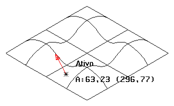

Para medir o ângulo de saída de pontos de superfície e sólido:
da barra de status.
Por padrão, somente ângulos de saída de posições nas curvas da superfície são medidos. Você pode medir o ângulo de saída de posições dentro de um remendo de superfície mantendo pressionada a tecla Shift. O ângulo de saída é medido a partir do plano principal até a normal do ponto na superfície sob o cursor.
