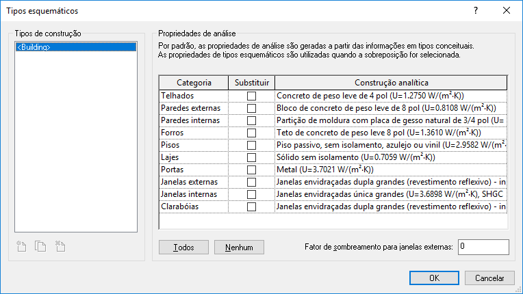

  3. Na caixa de diálogo Configurações avançadas de energia, para Tipos esquemáticos, clique na coluna Valor e clique em .
    A caixa de diálogo Tipos esquemáticos exibe a lista de categorias de elementos, com a caixa de seleção Substituir desmarcada para todas as categorias.
  4. A caixa de diálogo Tipos esquemáticos, faça o seguinte:
    1. Para uma categoria para a qual você deseja utilizar propriedades térmicas definidas por tipos esquemáticos, selecione Substituir. Na coluna Construção analítica, utilize a lista suspensa para selecionar a construção desejada.
      Nota: Para selecionar Substituir para todas as categorias, clique em Todas. Para reverter isso, clique em Nenhum.
    2. Para continuar a usar as propriedades térmicas definidas pelos tipos conceituais para algumas categorias, desmarque suas caixas de seleção Substituir.
    3. Clique em OK.
Ao executar a próxima análise de energia, as propriedades térmicas para os tipos esquemáticos (construções analíticas) são usadas para estas categorias de elementos.
