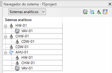

O Navegador do sistema exibe a hierarquia dos sistemas analíticos e do equipamento de zona.

  5. A arvore no Navegador do sistema exibe a hierarquia dos sistemas analíticos e do equipamento de zona. Os ciclos de água e os sistemas de ar são mostrados no nível superior com seus ciclos de água e equipamento de zona associados mostrados abaixo.
    Se um elemento ainda não tiver sido completamente definido, será exibido um ícone de aviso no Navegador do sistema.
