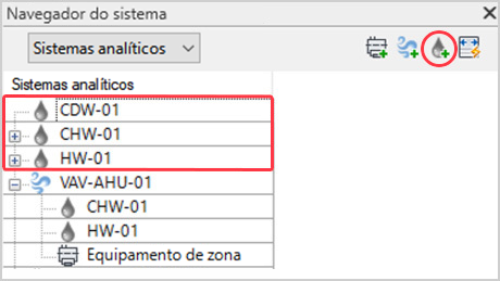

Compreenda como adicionar ciclos de água.
Adicionar ciclos de água

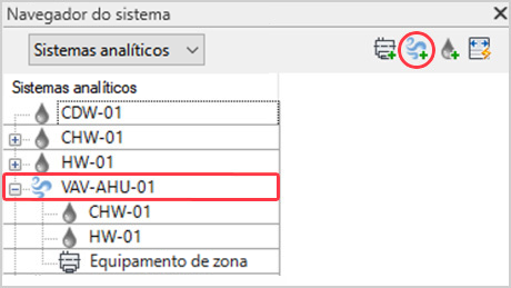

Compreenda como adicionar sistemas de ar.
Adicionar sistemas de ar

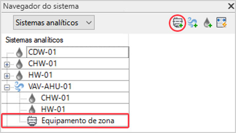

Compreenda como adicionar equipamento de zona.
Adicionar equipamento de zona
