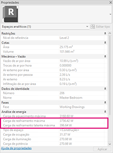

Revisar os resultados no modelo analítico
Além do relatório que é gerado após uma análise, os requisitos de pico de fluxo de ar, aquecimento e resfriamento também são definidos como propriedades em cada espaço analítico. O exemplo a seguir mostra a mesma carga de resfriamento que a que está realçada na seção do relatório acima.
