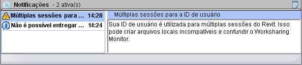

No Worksharing Monitor, uma notificação ativa informa sobre um problema atual que afeta (ou pode afetar) seu trabalho no Revit.
O Worksharing Monitor lista estas mensagens no painel Notificações. Ele também pode exibir alertas na área de trabalho sobre estes problemas. Consulte Definir opções no Worksharing Monitor.
Para visualizar os detalhes da notificação, clique em seu resumo na lista da esquerda. A descrição da notificação aparece no lado direito do painel.
Worksharing Monitor exibe dois tipos de notificações.
Ícone | Tipo | Descrição |
Alerta | A situação pode causar a interrupção do funcionamento do compartilhamento ou do Worksharing Monitor. Execute uma ação para solucionar o problema. |
Aviso | A situação pode retardar as atividades Revit. |
Quando um problema é solucionado, sua notificação é movida para o histórico Notificações.
