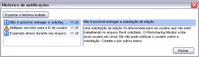

Para visualizar o histórico Notificações
- Clique em
(Histórico) no canto superior direito do painel Notificações.
- Na caixa de diálogo Notifications History (Histórico de notificações), clique em uma notificação na lista para visualizar seus detalhes.
Para exportar o histórico Notificações
- Na caixa de diálogo Notifications History (Histórico de notificações), clique em Export history shown (Exportar histórico exibido).
- Na caixa de diálogo Exportar, navegue para a pasta desejada, especifique um nome de arquivo e clique em Salvar.
