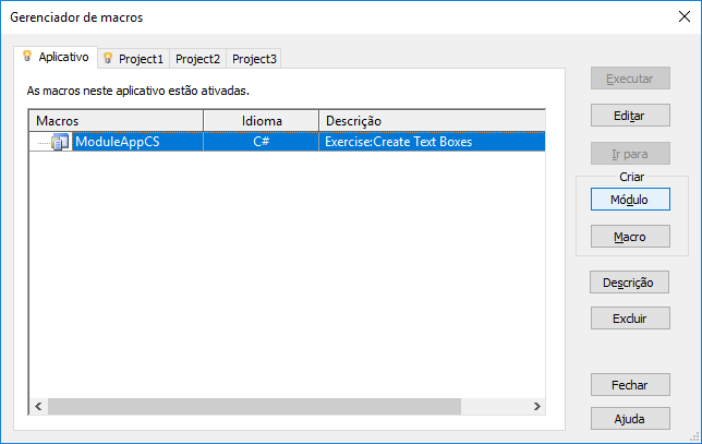

  1. Clique na guia Gerenciarpainel MacrosGerenciador de macros.
  2. Selecione a guia Aplicativo (para macros a nível do aplicativo) ou a guia Projeto (para macros a nível do documento).
  3. Na seção Criar da caixa de diálogo Gerenciador de macros, clique em Módulo.

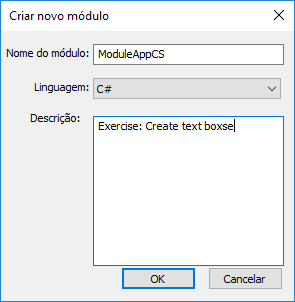

    A caixa de diálogo Criar um novo módulo é aberta.
  4. Insira as seguintes informações:
    • Insira o nome no campo Nome do módulo.
    • Selecione C#, VB.NET ou Python no campo Linguagem.
    • Opcionalmente, adicione uma breve descrição do módulo no campo Descrição.
    Criando um módulo a nível do aplicativo em C #
  5. Clique em OK.
    O novo módulo é criado e listado no Gerenciador de macros. Uma ou mais macros podem ser adicionadas agora.
