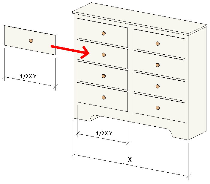

- Uma cômoda tem gavetas como uma família aninhada. O parâmetro Largura da família de cômodas é passado para a família de gavetas aninhadas, para permitir que se ajustem corretamente na abertura da cômoda.
