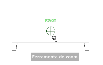

Use a ferramenta Zoom do SteeringWheels para alterar a ampliação do zoom de um modelo.
| Círculo 2D
Círculo de navegação completa
Círculo básico de visualização de objetos
Minicírculo de visualização de objetos
Minicírculo de navegação completa
As seguintes combinações de clique e teclas estão disponíveis para controlar o comportamento da ferramenta Zoom:
Clique. Clique na ferramenta Zoom em um círculo para ampliar o zoom na vista atual em 25%. Se você estiver usando o círculo de navegação completa, o zoom incremental precisará estar ativado na caixa de diálogo Opções do SteeringWheels.
Shift+clique. Mantenha pressionada a tecla SHIFT para poder clicar na ferramenta Zoom em um círculo para reduzir o zoom da vista atual em 25%. O zoom é executado da localização atual do cursor e não do ponto de pivô atual.
Nota: Quando você iniciar a ferramenta Zoom no círculo de navegação completa, o zoom incremental precisa estar ativado na caixa de diálogo Opções do SteeringWheels para usar CTRL+clique e SHIFT+clique.
Ctrl+clique. Mantenha pressionada a tecla CTRL para poder clicar na ferramenta Zoom em um círculo para ampliar o zoom da vista atual em 25%. O zoom é executado do ponto de pivô atual e não da localização do cursor.
Clicar e arrastar. Clique na ferramenta Zoom e mantenha pressionado o botão do mouse para ajustar a ampliação do modelo arrastando para cima e para baixo.
Ctrl+clique e arraste. Ao utilizar os círculos de Navegação completa ou o minicírculo Objeto da vista, é possível controlar o ponto alvo utilizado pela ferramenta Zoom. Quando mantém pressionada a tecla Ctrl, a ferramenta Zoom utiliza a localização do ponto de pivô anterior definido pela ferramenta Zoom, Órbita ou Centro.
Shift+clique e arraste. Ao utilizar os círculos de Navegação completa ou o minicírculo Objeto da vista, é possível aumentar o zoom em uma área do modelo ao arrastar uma janela retangular em torno da área que deseja ajustar na janela. Mantenha pressionada a tecla Shift e a seguir clique e arraste uma janela em torno da área na qual deseja efetuar o zoom.
Nota: Mantenha pressionada a tecla Ctrl e Shift para ampliar o zoom em uma área do modelo usando uma janela com base no centro, em vez de definida por cantos opostos.
Roda do mouse. Quando um círculo é exibido, role a roda do mouse para cima ou para baixo para aumentar ou diminuir o zoom na vista do modelo. Clique duas vezes no botão de rolagem do mouse para efetuar o zoom em todo o conteúdo visível do projeto para caber dentro da área do desenho.
Nota: Quando você usar a ferramenta Zoom no círculo de navegação completa ou no círculo de visualização de objetos, o ponto na vista em que você clica para efetuar o zoom se torna o ponto central para futuras operações de órbita, até que use a ferramenta Zoom ou a
ferramenta Centralizar novamente. Caso pressione
Ctrl antes de clicar na seção Zoom, o ponto Central não muda.
Restrições de zoom
Quando você alterar a ampliação de um modelo com a ferramenta Zoom, você não pode ampliar o zoom além do ponto de foco nem reduzir o zoom além das extensões do modelo. A direção em que você pode ampliar ou reduzir o zoom é controlada pelo ponto central definido pela ferramenta Centralizar.
Nota: Diferente da ferramenta Zoom no círculo grande Objeto da vista, a ferramenta Zoom no minicírculo Objeto da vista e nos círculos de Navegação completa não está restringida.
