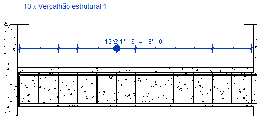

Você pode modificar as anotações de múltiplos vergalhões como outros identificadores.
- No projeto, selecione uma anotação de múltiplos vergalhões.
- Clique na guia Modificar | Anotação de múltiplos vergalhões
painel Editar
Selecionar identificador.
O identificador é realçado na área de desenho.

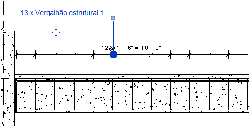

Clique no manipulador do identificador para arrastar a linha de chamada da cota para uma nova posição.
