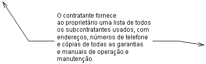

- No painel Chamada de detalhe, clique em uma opção de linha de chamada de detalhe:
(Sem chamada de detalhe): a chamada de detalhe padrão
(Um segmento)
(Dois segmentos)
(Curvado) Para alterar a forma da curva, arraste o controle de cotovelo.

- Para disposição do texto. Clique e arraste para formar uma caixa de texto. A caixa de texto especifica a largura da nota de texto para que o texto mude de linha quando ele alcançar o limite da nota. Esse é o método recomendado para grandes corpos de texto para evitar ter que manualmente limpar as quebras de linha.
- Para sem disposição de texto. Clique uma vez para posicionar a nota. O Revit insere uma caixa de texto na qual digitar.
- Para uma nota de texto com um segmento ou uma chamada de detalhe curvada. Clique uma vez para posicionar a extremidade da chamada de detalhe, desenhe a chamada de detalhe e, em seguida, clique no cursor (para sem disposição de texto) ou o arraste (para disposição de texto).
- Para uma nota de texto com uma chamada de detalhe de dois segmentos. Clique uma vez para posicionar a extremidade da chamada de detalhe, clique onde deseja posicionar o cotovelo da chamada de detalhe e, em seguida, conclua a chamada de detalhe clicando no cursor (para sem disposição de texto) ou o arraste (para disposição de texto).
