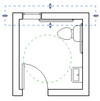

Não é preciso entrar no modo croqui para editar a forma de uma região de planta. Cada linha de limite da região de planta possui um manipulador de forma, como mostrado na imagem abaixo. Selecione o manipulador de forma e arraste-o para modificar o tamanho.

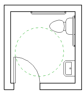

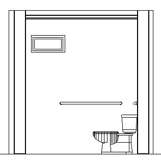

Exemplo de como uma região da planta é usada para mostrar uma janela colocada em uma parede acima do plano de corte típico da vista. Uma região de planta é usada nessa área para ajustar o plano de corte somente nessa localização.
Elevação do banheiro com janela alta
 Planta sem região de planta
 Planta com região de planta
