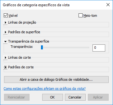

  A caixa de diálogo Gráficos de categorias específicas da vista mostra as configurações atuais da visibilidade e da exibição de gráficos da categoria selecionada. Expanda cada seção para ver suas configurações.
- Na caixa de diálogo Gráficos de categorias específicas da vista, altere as configurações conforme desejar.
- Visível: mostra ou oculta a categoria de elementos selecionada na vista.
- Meio-tom: mescla a cor da linha com a cor do plano de fundo da vista. Todos os gráficos de linha (incluindo padrões de preenchimento) e preenchimento de sólidos são desenhados em meio-tom quando esta opção está selecionada. O meio-tom não tem efeito em cor de materiais em vistas sombreadas.
- Linhas de projeção: edita o padrão, a cor e o peso das linhas dos elementos projetados.
- Padrões de superfície: edita a visibilidade, a cor e o padrão de preenchimento do primeiro plano e do plano de fundo.
- Transparência da superfície: exibe somente linhas e não superfícies. Use o deslizador Transparência para definir o percentual de transparência da superfície.
- Linhas de corte: edita o padrão, a cor e o peso das linhas dos elementos de corte.
- Padrões de corte: edita a visibilidade, a cor e o padrão de preenchimento do primeiro plano e do plano de fundo.
  Depois de alterar as configurações, é possível clicar em Aplicar para manter a caixa de diálogo aberta e ver instantaneamente como a alteração afeta a vista.
- Quando terminar, clique em OK.
