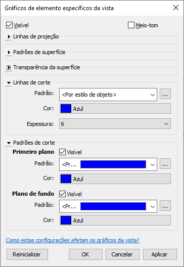

Ferramenta Manipulação de estilos de linha
Sobrepor gráficos na vista
Por elemento
Meio-tom
Opções de exibição gráfica - Arestas de silhueta
Por elemento

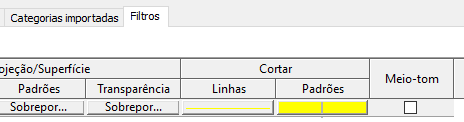

Filtros da vista
Profundidade da vista - Além do estilo de linha

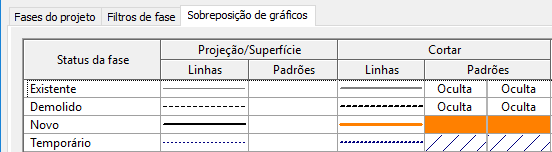

Criar fases de sobreposições gráficas
Sobreposições de Visibilidade/Gráficos
Sobrepor camadas de hospedeiro
Estilos de linha de corte
Projeção/Linhas de corte
Estilos de objeto do projeto
Por elemento para a instância da parede
