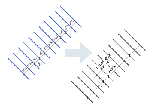

- Dimensione os conjuntos de vergalhão em elementos estruturais inclinados com relação à vista (por exemplo, a rampa exibida na vista de planta). Os conjuntos de vergalhão podem ser de forma livre ou orientados pela forma, e precisam ser compostos de barras paralelas de segmento único, com ou sem ganchos.

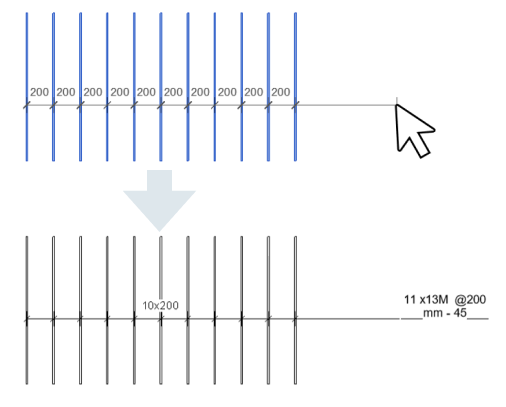

- Posicionar identificadores automaticamente: para posicionar automaticamente identificadores de anotações de múltiplos vergalhões, assegure-se de que
(Selecionar posição) esteja desativado na guia Anotar
painel Identificador
(Vergalhão múltiplo)
Modificar | Anotação de múltiplos vergalhões alinhada
painel Identificador.

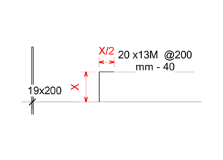

- O identificador é automaticamente posicionado acima ou à esquerda da linha de cota, no deslocamento especificado, quando você clica dentro da linha para posicioná-la:
- Ou o identificador é automaticamente posicionado na posição onde você clica, quando você clica fora da linha de cota para posicioná-la:
Dica: Espaço para inverter o identificador em qualquer lado da linha de cota.
