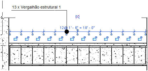

Após adicionar uma anotação de múltiplos vergalhões em uma vista, é possível ajustar as cotas que deseja editar ou reposicionar o texto da cota ou modificar a exibição das cotas.
painel Editar
Selecionar cota.
A cota é realçada na área de desenho.
| Se deseja... | Então... |
| editar o texto da cota | clique no texto para abrir o Editor de texto de cota. |
| reposicionar o texto da cota | selecione o manipulador azul abaixo do texto da cota, e arraste o texto para uma nova localização. |
| modificar a folga entre a referência e a linha de chamada da cota | selecione e arraste o manipulador azul da linha de chamada de cota. |
| alterar a partir da Legenda de Texto de Igualdade para o valor da cota | selecione a cota. Na paleta Propriedades, em Exibição de igualdade, selecione Valor. |
| exibir cotas em uma única legenda | selecione a cota. Na paleta Propriedades, em Exibição de igualdade, selecione Fórmula de igualdade. A seguir, especifique a fórmula de igualdade nas propriedades de tipo de cota. |
| editar as referências de cota | selecione a cota e edite a linha de chamada da cota para selecionar outro vergalhão ou referências que não são de vergalhão. |
