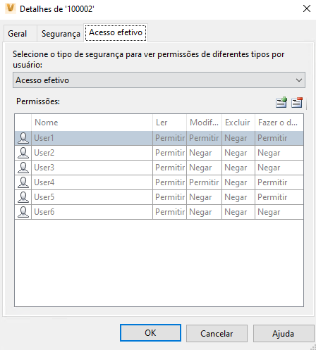

  3. Selecione a guia Acesso efetivo para visualizar as permissões de usuário para o objeto.
    Tipo de segurança
    Selecione um tipo de segurança para ver as permissões efetivas do usuário para esse modo de segurança. Isso é útil principalmente quando as seguranças com base no objeto e no estado são aplicadas ao mesmo tempo e o administrador deseja encontrar as permissões efetivas de um usuário.
    Nota: Somente permissões de usuários individuais podem ser visualizadas. Os grupos não podem ser adicionados na guia Acesso efetivo.
    Permissões
    Por padrão, a lista de permissões da guia Acesso efetivo fica vazia. Adicione e remova membros da lista para ver o tipo de acesso que eles têm para o objeto com o tipo de segurança selecionado. Altere o tipo de segurança para ver como as permissões são afetadas.
    Nota: A única finalidade da guia Acesso efetivo é a exibição de permissões de segurança. Adicionar e remover membros não altera as permissões de segurança do objeto. As alterações de permissão devem ser feitas na guia Segurança.
