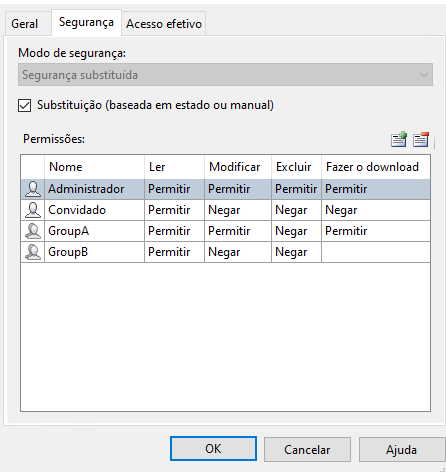

Um arquivo, uma pasta ou um objeto personalizado que não disponha de uma ACL definida utiliza segurança com base no objeto.
A segurança com base no objeto pode ser substituída. A substituição da segurança significa que a ACL do sistema ainda existe no objeto, mas está sendo substituída por uma ACL recém-definida. Isso é chamado de Substituição da Lista de controle de acesso ou um Substituição de ACL.
Enquanto houver uma ACL de substituição, a lista de controle de acesso do objeto será ignorada. Se o usuário remover a ACL de substituição, a segurança com base no objeto se tornará a nova segurança. Se uma ACL de substituição estiver ativa, somente os membros e os usuários presentes na lista da ACL terão permissões com o objeto.

O que acontece caso uma segurança baseada em objeto seja combinada a uma segurança baseada em estado?
Os casos de uso a seguir podem ser aplicados a um ou mais objetos do Vault quando a segurança combinada (segurança dupla) é usada.
Nota: Para usar a segurança herdada do Vault 2016 ou anterior, também conhecida como segurança simples, ative a opção Substituir segurança para a definição de ciclo de vida.
