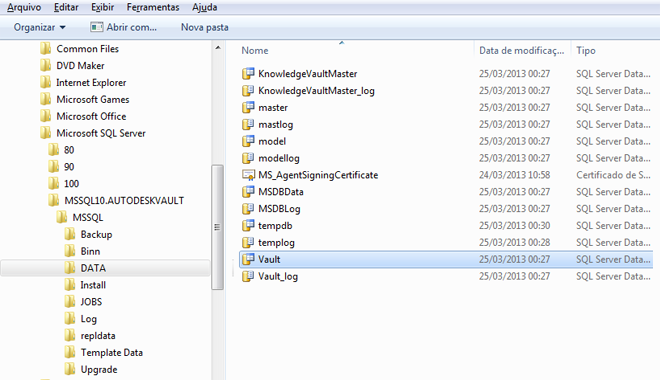

Ao instalar o servidor Vault da Autodesk, um único Vault chamada Vault é criado. Os arquivos de banco de dados do Vault são criados na pasta MSSQL$AUTODESKVAULT\Data dentro da pasta de instalação do Microsoft SQL Server.
Vários dos bancos de dados, localizados na pasta Dados são utilizados pelo Microsoft SQL Server, enquanto outros são específicos para o Vault. Cada arquivo de banco de dados (MDF) tem um arquivo associado de registros (LDF) que contém dados importantes de transações e devem ser movidos, copiados e restaurados junto com o arquivo do banco de dados.
