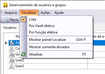

Visualize perfis dos usuários em uma lista plana, uma lista agrupada por Vaults efetivos que podem ser acessados pelos usuários ou uma lista agrupada por funções efetivas.
Administração
Configurações Globais.
Listar para visualizar os perfis dos usuários em uma lista plana.
por Vault efetivo para visualizar os perfis de usuário como uma lista agrupada por Vaults (incluir todos os Vaults que são explicitamente atribuídos ao usuário e os que são herdados por meio da associação ao grupo).
por Função efetiva para visualizar os perfis de usuário como uma lista agrupada por funções (inclui todas as funções que são explicitamente atribuídas ao usuário e os que são herdados por meio da associação ao grupo).
Também é possível visualizar o número de usuários selecionados e a contagem total de usuários exibida na parte inferior da caixa de diálogo Gerenciamento de usuários e grupos.
Mostrar somente ativados para ocultar ou mostrar contas de usuário desativadas.

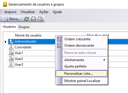

Personalizar vista
É possível personalizar a exibição adicionando ou removendo campos de coluna. Ao personalizar sua vista, o gerenciamento de usuário se torna muito mais adaptado às suas necessidades.
Clique com o botão direito do mouse em um cabeçalho de coluna e selecione Personalizar a vista para abrir a caixa de diálogo Personalizar vista. Clique em Campos para controlar quais colunas e campos são exibidos na vista. Além disso, você pode escolher se deseja exibir as linhas de grade ou incluir o dimensionamento automático de colunas clicando no botão Outras configurações na caixa de diálogo Personalizar vista. Clique em Redefinir para restaurar a vista das configurações padrão do produto. Consulte Personalizar a vista para obter mais informações.
