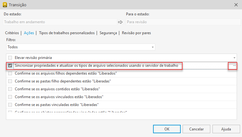

    Há cinco opções na caixa de diálogo Transição: Critérios, Ações, Tipos de trabalhos personalizados, Segurança e Revisão por pares.
  6. Selecione a guia Ações.
  7. Selecione a caixa de seleção para Sincronizar propriedades e atualizar a visualização usando o Servidor de tarefas na lista de Ações disponíveis.
  8. Clique no botão de reticências (...) e selecione o tipo de arquivo.
    Nota: Selecionar esta opção na lista não marca a caixa de seleção automaticamente. Lembre-se de também marcar a caixa ao lado da opção.
  9. Clique em OK para salvar as alterações.
