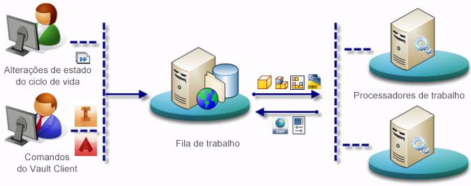

Componentes do Servidor de trabalho
O Servidor de trabalho consiste em dois componentes:
  1. Fila de trabalho - Uma lista ou fila de tarefas enviada por clientes (Inventor, AutoCAD, Vault , Autoloader) aguardando ser processada. Essa fila é armazenada e gerenciada pelo servidor do Vault.
  2. Processador de trabalho - é um aplicativo independente que reserva trabalhos em fila e os remove do Servidor de trabalho para processá-los. Como o Processador de trabalho é instalado com o Cliente do Vault, qualquer estação de trabalho que tenha o Autodesk Vault Professional pode ser usada para processar trabalhos.
    Você pode entrar na sua Autodesk Account usando o Job Processor. Clique aqui para saber mais.
Funcionamento
Os trabalhos são enviados para o Servidor de trabalho quando:
