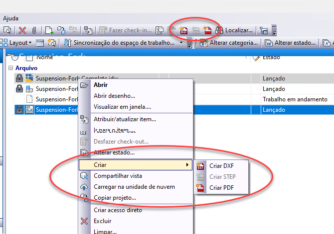

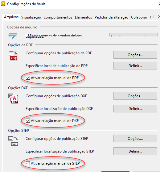

Saiba como criar uma cópia de arquivos DXF, PDF ou STEP (STP) usando um arquivo CAD.
Ao usar este comando, é possível criar arquivos DXF, PDF e STEP (STP) sem passar por uma alteração de estado do ciclo de vida para um arquivo CAD.
Selecione o arquivo CAD para o qual você deseja criar o arquivo manualmente.
Clique com o botão direito do mouse e selecione Criar > Criar (DXF, PDF, STEP). Ou selecione o comando na barra de ferramentas.
Como alternativa, na barra de ferramentas, clique em Ações > Criar e selecione o comando Criar (DXF, PDF, STEP).
IMPORTANTE: Os comandos Criar DXF, Criar PDF e Criar STEP estão disponíveis somente para a versão mais recente do arquivo e não para qualquer versão/revisão histórica dos arquivos CAD.
