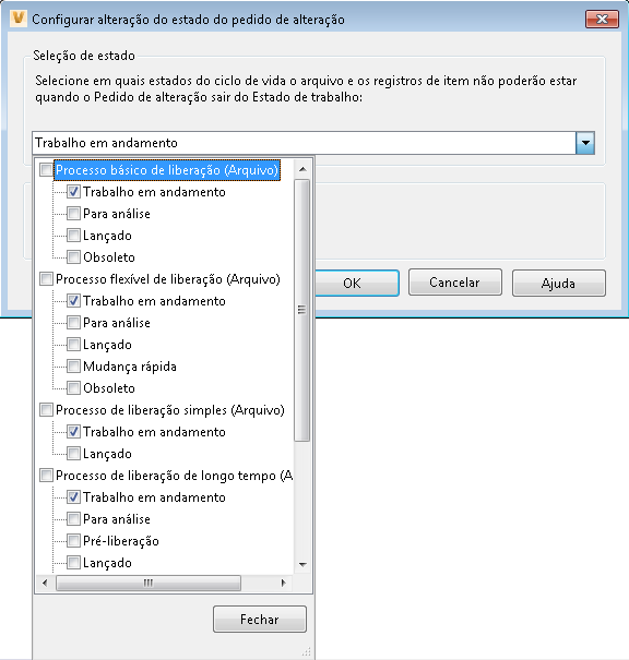

  1. No cliente do Vault, selecione FerramentasAdministraçãoConfigurações do Vault.
  2. Na caixa de diálogo Configurações do Vault, selecione a guia Pedidos de Alteração.
  3. Clique em Configurar junto a Restringir os pedidos de alteração de sair do estado de 'Trabalho' com base nos estados de ciclo de vida de item e arquivo.
  4. Selecione os estados de ciclo de vida de um item ou um arquivo que não podem estar no pedido de alteração para sair de um estado de trabalho.
  5. Clique em Fechar.
  6. Selecione se deseja que essas configurações sejam aplicadas a itens, arquivos ou ambos.
  7. Clique em Ok para salvar as alterações.
