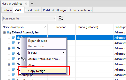

Copiar projeto no Inventor
É possível abrir a caixa de diálogo Copiar projeto no painel Mostrar detalhes do Inventor.
- Clique com o botão direito do mouse no modelo ou em um navegador do Vault e clique em Mostrar Detalhes.
- Na caixa de diálogo Mostrar detalhes, selecione a guia Usos ou Onde é usado.
- Clique com o botão direito do mouse no arquivo e selecione Copy Design. A caixa de diálogo Copiar projeto é aberta.
- Na caixa de diálogo Copiar projeto, clique com o botão direito do mouse no arquivo para selecionar o comando Copiar para copiar os arquivos selecionados da grade principal para uma localização especificada. Se desejar selecionar vários arquivos de uma só vez, mantenha a tecla Ctrl pressionada.
- Na caixa de diálogo Selecionar localização do Vault, localize a pasta de destino.
- Selecione uma pasta e clique em Nova pasta para criar uma subpasta, se necessário.
- Clique em OK.
- Clique em Executar cópia para salvar os arquivos na localização selecionada. Cópias dos arquivos selecionados são inseridas na pasta de destino quando a operação de cópia é concluída.
Clique com o botão direito do mouse no arquivo e selecione o comando Abrir para abrir o arquivo copiado diretamente no Inventor.
