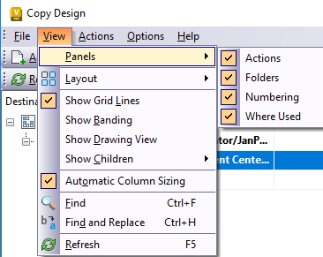

Menu Vista
Painéis
Selecione os painéis que deseja exibir na caixa de diálogo Copy Design.

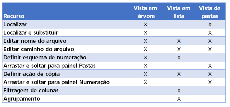

Personalize a aparência da grade principal. Você pode selecionar uma destas vistas:
  • Vista em árvore: exibe a montagem em uma configuração organizada que mostra a hierarquia da montagem e dos arquivos associados no processo de cópia. Isso ajuda a entender a relação dos arquivos envolvidos no processo de cópia. As seguintes operações estão disponíveis na Vista em árvore: Localizar, Localizar e substituir, editar nome de arquivo, editar caminho de arquivo, definir esquema de numeração, arrastar e soltar no painel Numeração, definir ação de cópia, e arrastar e soltar no painel Pasta.
  • Vista de lista: exibe todos os arquivos associados ao arquivo selecionado no processo de cópia. As seguintes operações estão disponíveis na Vista de lista: editar nome de arquivo, editar caminho de arquivo, definir esquema de nomes, definir ação de cópia, e filtrar e agrupar colunas.
  • Vista de pasta: exibe a pasta de destino em que os novos arquivos serão inseridos após a conclusão do processo de cópia. As seguintes operações estão disponíveis na Vista de pasta: Localizar, Localizar e substituir, editar nome de arquivo, editar caminho de arquivo, arrastar e soltar no painel Numeração, definir ação de cópia, e arrastar e soltar no painel Pasta.

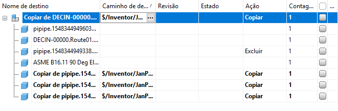

Copiar tudo
Selecione Copiar tudo para designar todos os arquivos na vista principal para copiar.
Copiar nós de nível superior
É possível copiar várias árvores de projeto com um comando. A seleção de Copiar nós de nível superior define todos os componentes de nível superior para copiar.
Copiar
Selecione esta opção para copiar os arquivos selecionados da grade principal. Se desejar selecionar vários arquivos de uma só vez, mantenha a tecla Ctrl pressionada.

Reutilizar
O arquivo é reutilizado sem que seja criada uma cópia. Essa é uma excelente maneira de minimizar cópias de um arquivo que deve ser usado em mais de uma localização de um projeto.
Os arquivos reutilizados não são renomeados com qualquer esquema de numeração atribuído e mantêm todas as propriedades originais.
Reutilizar tudo
Aplica a ação de reutilização a todos os arquivos da grade principal.
Reutilizar ramificação
Aplica a ação de reutilização para o arquivo selecionado e toda a estrutura de arquivo abaixo dele.
Os arquivos especificados são reutilizados na estrutura de destino e nenhuma cópia é criada.
Substituir
Substitui o arquivo selecionado por outro arquivo. O nome do arquivo copiado muda para o nome do arquivo de substituição. O mesmo arquivo pode ser copiado para várias localizações.
Nota: A cópia pendente de um arquivo pode ser usada como uma substituição.
Consulte Substituir para obter mais informações.
Excluir
Define a ação Excluir nos arquivos selecionados. Essa ação só pode ser usada nos arquivos de documentação principais. Se essa ação for definida em qualquer outro arquivo da estrutura, o arquivo será reutilizado durante a operação de cópia.
Os arquivos que são marcados com um status de exclusão não são copiados ou reutilizados.

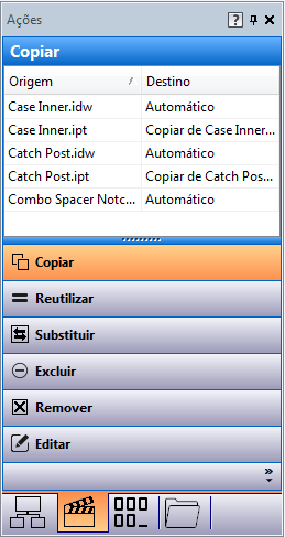

Ações
O painel Ações permite rever quais operações são atribuídas para execução em arquivos na vista principal.
Uma vez que você tenha configurado os arquivos na vista principal, é possível usar o painel Ações para filtrar os arquivos com base em sua operação atribuída. As operações atribuídas incluem operações de cópia, reutilização, substituição, exclusão e edição.
Nota: Você também pode definir operações de ação arrastando e soltando arquivos da grade principal no botão da operação desejada no painel Ações.
Consulte o painel Ações para obter mais informações.
