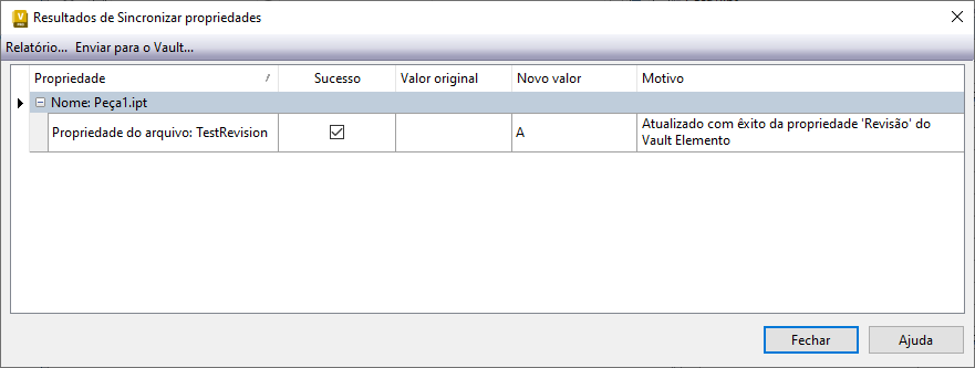

  7. Selecione o arquivo, clique em Alterar categoria na faixa de opções do Vault e altere a categoria de "Base" para "Engenharia". O arquivo Part1.ipt aparece na Revisão A e os erros de conformidade das propriedades são exibidos no Project Explorer.
  8. Selecione o arquivo e clique em Ações > Sincronizar propriedades. Você verá que nenhuma alteração foi feita nas propriedades do arquivo Part1.ipt. Part 1.ipt permanecerá em Revisão A, mesmo que você sincronize propriedades.
  9. Agora, altere a Revisão para o item Part1 para A.1. Em seguida, altere a Revisão para o item Part1-MS1 para A.1.1 e para o item Part1-MS2 para B.
  10. Selecione o arquivo e clique em Ações > Sincronizar propriedades.
    A propriedade do Inventor (propriedade personalizada) sempre será sincronizada com o item Part1 (atribuído no estado de modelo principal) e, portanto, TestRevision será revisado para a Revisão A.1 após a sincronização. Contudo, a revisão do arquivo permanecerá como Revisão A.
