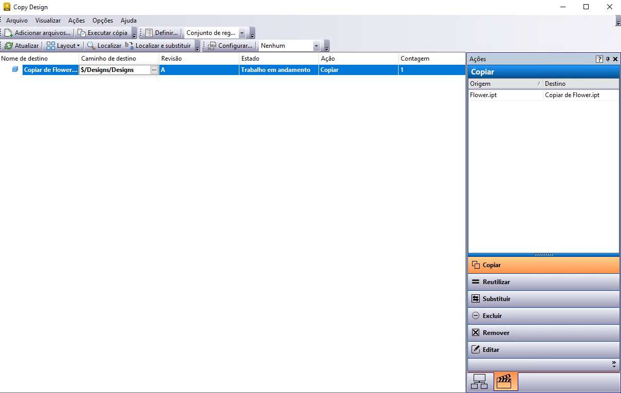

Agora, o Copy Design é uma caixa de diálogo sem janela restrita e com uma barra de ferramentas: ela pode permanecer aberta enquanto você usa o cliente do Vault para outros comandos e quando você adiciona arquivos a serem copiados.
A operação Copy Design cria uma cópia do projeto na mesma estrutura que os arquivos de origem. A caixa de diálogo Copy Design permite escolher quais peças de um projeto existente serão copiadas, reutilizadas, substituídas, excluídas, removidas ou desanexadas.
Nota: Se os arquivos forem modificados como parte do processo de cópia de projeto, você deverá abrir os arquivos usando o complemento Vault no aplicativo de CAD apropriado após a conclusão da cópia do projeto. Crie e faça o check-in dos arquivos novamente no Vault.
