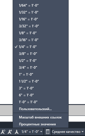

При использовании инструментов инструментарий AutoCAD Architecture 2024 для создания объектов AutoCAD, например выносок и выносных элементов, эти объекты становятся аннотативными, зависящими от масштабирования аннотаций. При создании многовидовых блоков и AD-размеров эти объекты также являются аннотативными, их масштаб и положение зависят от масштабирования аннотаций на основе текущего масштаба аннотаций.
Масштаб аннотаций представляет собой параметр, связанный с вкладкой модели и видовыми экранами пространства листа, он также сохраняется с видами модели. Масштаб аннотаций управляется значением системной переменной CANNOSCALE, задающей текущий масштаб аннотаций. Видам модели и видовым экранам пространства листа можно назначать различные масштабы аннотаций.
Задайте текущий масштаб аннотаций, выбрав его в раскрывающемся меню "Масштаб аннотаций".
