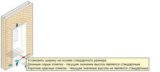

Объектами инструментарий AutoCAD Architecture 2024 можно управлять с помощью их ручек. При задержке курсора на ручке отображается подсказка, описывающая действие ручки.

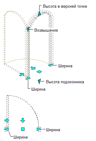

Ручки размеров двери
Во многих случаях в подсказках для ручек содержится дополнительная информация о способе применения ручки.
Отображение подсказки для стандартного размера двери
