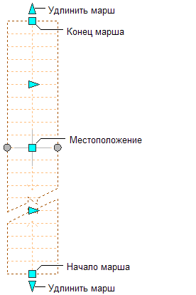

Редактирование размеров лестницы
  1. Выберите одномаршевую лестницу.
  2. Выберите ручку того размера, который хотите изменить.
    Ручки "Начало и конец марша", "Местоположение" и "Удлинение лестницы" для одномаршевой лестницы
  3. Перемещайте ручку, пока на экране не появится нужное значение размера, и один раз щелкните левой кнопкой мыши, либо введите значение.
    Прим.: Ручки "Удлинение лестницы" перемещают конец лестницы, только если она не завершается площадкой.

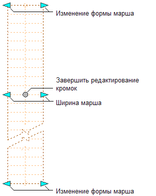

  4. Щелкните на ручке редактирования сегментов для перехода в режим редактирования сегментов (ширины и изменения формы марша).
    Прим.: Альтернативный способ: щелкните вкладку "Лестница"панель "Редактирование"раскрывающийся список "Модифицировать кромки"Редактировать.
    Ручки "Изменение формы марша", "Ширина марша" и "Прекратить редактирование сегментов" для одномаршевой лестницы
  5. Завершив редактирование кромок лестницы, вернитесь в стандартный режим редактирования лестницы, щелкнув на ручке "Прекратить редактирование сегментов".

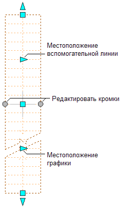

Изменение размещения или положения одномаршевой лестницы
  2. Выберите ручку, предназначенную для изменения размещения лестницы, ее начальной точки, базовой линии, линии подъема или конечной точки.
    Ручки "Начало и конец марша", "Удлинение лестницы" и "Местоположение" для одномаршевой лестницы
    Ручки "Расположение базовой линии", "Расположение линии подъема" и "Редактировать кромки" для одномаршевой лестницы
  3. Переместите лестницу в нужное местоположение и щелкните мышью или введите требуемое значение и нажмите клавишу Enter.

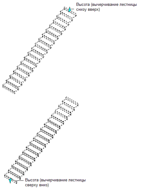

Изменение высоты одномаршевой лестницы
  2. Чтобы изменить высоту лестницы, переместите ручку "Высота".
    Прим.: Эта ручка позволяет отображать лестницу только в трехмерных видах. На виде сверху отредактировать высоту нельзя.
    Ручка "Высота" для одномаршевой лестницы
  3. Чтобы отключить ручки, щелкните правой кнопкой мыши и выберите пункт "Отменить выбор".
