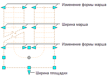

Редактирование размеров П-образной лестницы
  1. Выберите П-образную лестницу.
  2. Выберите ручку редактирования сегментов для перехода в режим редактирования кромок (ширины и изменения формы марша и ширины площадки).
    Прим.: Альтернативный способ: щелкните вкладку "Лестница"панели "Редактирование"раскрывающийся список "Модифицировать кромки""Редактировать".
    Ручки "Изменение формы марша", "Ширина марша" и "Ширина площадки" П-образной лестницы
    Ручки "Вершина", "Кромка" и "Прекратить редактирование сегментов" для площадки П-образной лестницы
  3. Перемещайте ручку, пока на экране не появится нужное значение размера, и один раз щелкните левой кнопкой мыши, либо введите значение.
  4. Завершив редактирование кромок лестницы, вернитесь в стандартный режим редактирования лестницы, щелкнув на ручке "Прекратить редактирование сегментов".
  5. Чтобы отключить ручки, щелкните правой кнопкой мыши и выберите пункт "Отменить выбор".

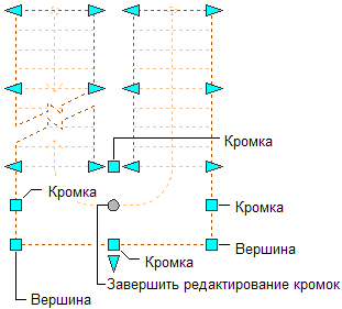

Изменение формы площадок П-образной лестницы
  2. Выберите ручку редактирования сегментов для перехода в режим редактирования кромок (ширины, кромок и вершин площадки).
  3. Чтобы изменить форму площадки лестницы, переместите соответствующую ручку.
  4. Завершив редактирование кромок площадки, вернитесь в стандартный режим редактирования лестницы, щелкнув на ручке "Прекратить редактирование сегментов" .

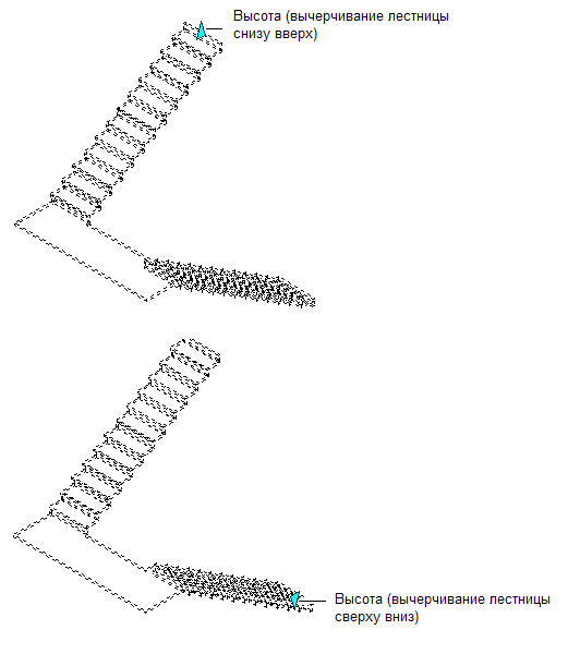

Изменение высоты П-образной лестницы
  2. Чтобы изменить высоту лестницы, переместите ручку "Высота".
    Прим.: Эта ручка отображает лестницу только на 3D видах.
    Ручка "Высота" П-образной лестницы
  3. Чтобы отключить ручки, щелкните правой кнопкой мыши и выберите пункт "Отменить выбор".
