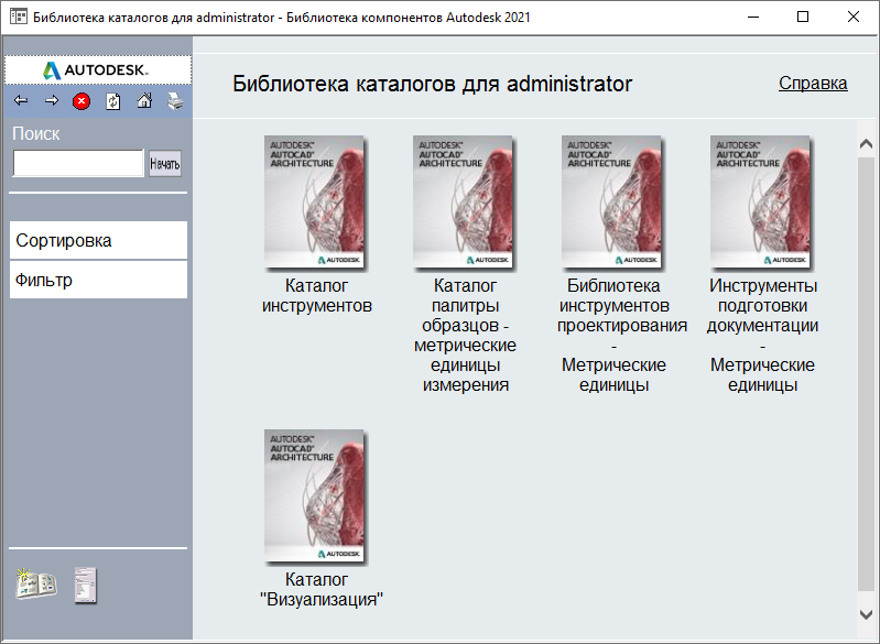

Окно Библиотеки компонентов обычно разделено на две части (отображаемые в Библиотеке компонентов Интернет-страницы занимают все окно). Каталоги инструментов и их содержимое отображаются в правой части. При запуске Библиотеки компонентов персональная библиотека каталогов под именем Библиотека компонентов <имя_пользователя> отображается в правой части. Левая часть предназначена для навигации, поиска инструментов, сортировки каталогов и фильтрации отображаемых каталогов. Функции кнопок в верхней области левой части окна аналогичны функциям эквивалентных элементов управления обозревателя Интернета.
Отображение верхнего уровня библиотеки каталогов
