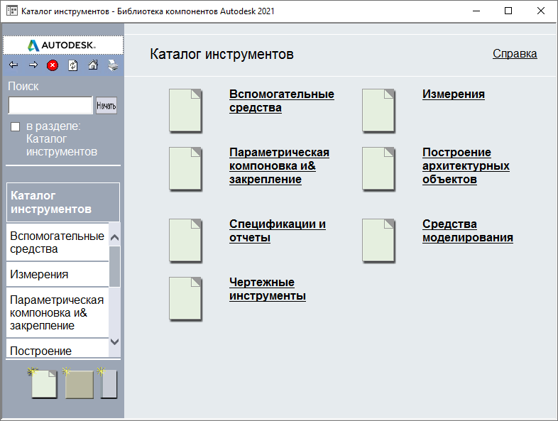

Просмотр каталога инструментов
Для просмотра каталога инструментов в библиотеке щелкните на нем. Например, после щелчка на каталоге инструментов окно будет иметь следующий вид:
При открытии каталога инструментов в правой части окна отображается первая страница с его описанием. Если первая страница для каталога инструментов не указана, то элементы данного каталога будут отображаться в правой части окна.
Для перехода от первой страницы каталога инструментов к его содержимому щелкните на имени каталога в левой части окна Библиотеки компонентов.
Содержимое каталога инструментов может подразделяться на категории. Если каталог инструментов открыт в правой части окна, то любые категории приводятся в левой части. Например, каталог инструментов подразделяется на категории, показанные на предыдущем чертеже.

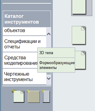

Категории могут подразделяться на один или несколько уровней. Перечень подкатегорий, при их наличии, появляется при наведении указателя на имя категории в левой части окна. Например, для просмотра в каталоге инструментов подкатегорий "Инструменты формообразующего элемента" и "3D тела" наведите указатель на "Средства моделирования".
Отображение подкатегорий в категории

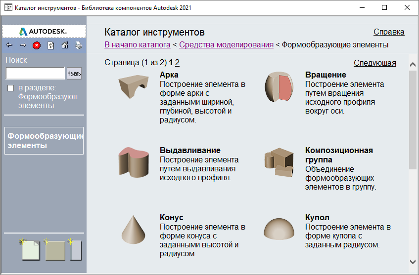

Для открытия категории или подкатегории щелкните на ней. Например, если выбраны "Инструменты формообразующего элемента", будет выведено следующее окно:
Категория "Инструменты формообразующего элемента" из каталога инструментов

Может так случиться, что все элементы категории каталога инструментов не помещаются на одной странице. Если используется нескольких страниц, сверху и снизу каждой страницы появляются элементы управления навигацией. Для отображения элементов вышеупомянутой категории "Инструменты формообразующего элемента" необходимо две страницы. Чтобы указать выводимую на экран страницу, можно нажать на ее номере либо нажать "Следующая" или "Предыдущая" (следует отметить, что данные элементы управления также появляются в нижней части страницы). Можно также изменить количество элементов, отображаемых на странице Библиотеки компонентов.
