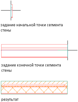

Для построения сегмента прямой стены
  1. Выберите инструмент стены.
    Прим.: Возможные альтернативные действия: щелкните вкладку "Главная"панель "Формирование"раскрывающийся список "Стена""Стена". найти
  2. Укажите начальную точку сегмента стены.
  3. Укажите конечную точку сегмента стены.

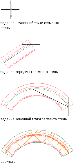

Для построения сегмента дуговой стены
  3. В командной строке для построения дуги введитеА.
  4. Укажите среднюю точку сегмента стены.
    Прим.: Если в строке состояния окна приложений (DYN) активизирован "Динамический ввод", можно для задания длины стены и угла воспользоваться динамическими размерами. Если щелкнуть на начальной точке стены, по периметру предварительного изображения стены появятся поля динамического ввода значений длины и угла стены. Введите требуемые значения, используя клавишу TAB для переключения между полями ввода.
  5. Укажите конечную точку сегмента стены.

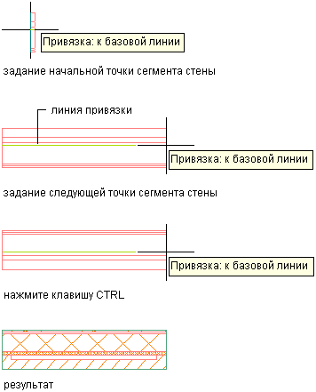

Для изменения ориентации стены
  3. Нажмите клавишу CTRL для разворота сегмента стены.
  4. Укажите конечную точку сегмента стены.

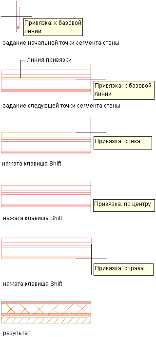

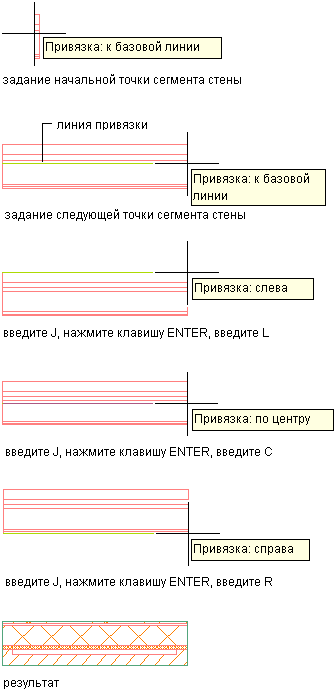

Для изменения привязки стены
    Можно ввести в командной строке J, чтобы инициировать переключение привязки, или нажать клавишу CTRL для циклического переключения вариантов привязки.
  3. В командной строке введите J для запуска функции "Привязка", затем выполните следующие действия:
    Если требуется переключить привязку на... то в командной строке...
    левую сторону, введите J, затем введите L.
    центр, введите J, затем введите C
    правую сторону, введитеJ, затем введите R
    базовую линию, введите J, затем введите B
    Для переключения между параметрами привязки можно также нажимать клавишу SHIFT.

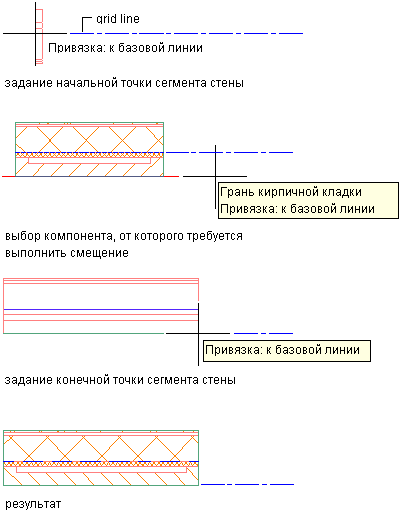

Для перемещения сегмента стены

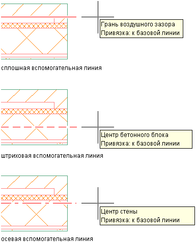

    Перемещать сегмент стены в процессе его построения можно путем задания смещения относительно грани или центра компонента стены или центра стены в целом. При выборе параметра смещения и наведении курсора на сегмент стены отображаются вспомогательные линии с подсказкой, указывающие, какая именно часть данного компонента стены выбирается. Сплошная линия означает выбор грани компонента, пунктирная линия - выбор центра компонента, а осевая линия означает выбор центра стены в целом.
    Во время построения сегмента стены можно перемещать его для выравнивания отдельного компонента стены по конкретной точке или по направляющей. Например, может быть необходимо выровнять внешнюю грань кирпичной кладки стены по линии сетки колонн или выровнять внутреннюю грань несущего железобетонного блока стены с колонной.
    Кроме того, можно выбрать любую точку внутри или снаружи стены и определить ее как точку смещения для перемещения стены. Можно ввести значение в поле динамического размера или на палитре свойств, в панели "Размеры", ввести значение для параметра "Смещение", и стена будет перемещена на введенную величину смещения в направлении от места расположения курсора к текущей линии привязки.
    Прим.: Может возникнуть необходимость изменить ориентацию или привязку сегмента стены в этой точке, чтобы должным образом расположить его до того, как задать величину смещения.
  3. В командной строке введите O (Смещение) или щелкните правой кнопкой мыши и выберите пункт "Смещение".
    При перемещении курсора отображаются вспомогательные линии с подсказками.
  4. Щелчком выберите компонент стены, от которого следует осуществить смещение, или укажите точку за пределами сегмента стены.
    Линия привязки сдвигается, чтобы вместить указанную величину смещения.

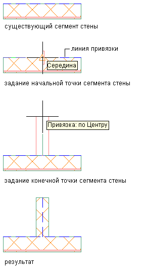

Для построения сегмента стены на основе линии привязки стены
    Данная процедура предназначена для вычерчивания с помощью любого из режимов объектной привязки нового сегмента стены на линии привязки существующего сегмента стены. Вначале следует указать, какие объекты привязки будут активными. Например, можно начать новый сегмент стены от средней точки существующего сегмента стены.
    При добавлении нового сегмента стены автоматически отображается линия привязки на существующем сегменте, независимо от того, включена или выключена опция отображения этой линии. При отводе курсора в сторону от существующего сегмента стены эта линия привязки исчезает. Выбор точки поблизости от середины сегмента стены вызовет отображение на линии привязки подсказки "Объектная привязка: середина". Щелкните на этой точке, чтобы определить ее как начальную точку нового сегмента стены, затем укажите его конечную точку.
  1. В командной строке введите команду "РЕЖИМРИС", а затем щелкните вкладку "Объектная привязка".
  2. В панели "Общие" выберите режимы объектной привязки, которые будут активными.
  3. В панели инструментарий AutoCAD Architecture 2024 установите флажок «Разрешить действие глобальных объектных привязок на линию привязки стены».
  4. Выберите инструмент стены.
  5. На существующем сегменте стены щелкните на линии привязки ту объектную привязку, от которой следует начать построение нового сегмента стены.
  6. Укажите конечную точку нового сегмента стены.
