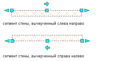

Направление стены имеет значение при внесении в стены некоторых изменений. Образцы стилей стен, поставляемые с инструментарий AutoCAD Architecture 2024, создавались с тем расчетом, что внешние стены будут устанавливаться пользователем по часовой стрелке. После того, как размещение стены проделано, можно определить направление стены, выбрав стену. Направление стены указывается ручкой направления стены. Можно также изменить направление стены на противоположное.
