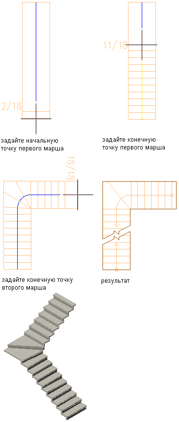

- Постройте лестницу с одним поворотом на 90 градусов и нажмите клавишу Enter.
Создание Г-образной лестницы с 45-градусной ступенью
- Выберите лестницу, введите в командную строку winderturnadjust и нажмите клавишу Enter.
Прим.: Команда winderturnadjust изменяет количество проступей в зоне поворота лестницы, используя для этого стиль забежной ступени "Одиночная точка". Принимаемое по умолчанию количество проступей задается на вкладке "Параметры" в "Стилях забежных ступеней". При выполнении команды winderturnadjust пользователь может изменять количество проступей в командной строке.
При изменении в зоне поворота количества проступей изменяется местоположение базовой линии лестницы, так как длина проступи на протяжении данной лестницы должна оставаться постоянной. Изменение проступей забежных ступеней приводит к изменению ширины, поэтому базовая линия перемещается. Базовую линию можно редактировать посредством экранных ручек. Если переместить базовую линию, это повлияет на забежные ступени.
