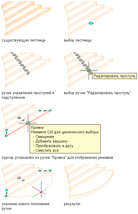

Редактирование проступи пользовательской лестницы
Эта процедура используется для преобразования кромки пользовательской лестницы в дугу.

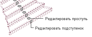

Выберите пользовательскую лестницу, которую требуется изменить, и выберитеВ середине каждой проступи и подступенка появится ручка.

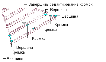

Для редактирования грани проступи можно выбрать ручки кромки или вершины. При редактировании грани проступи пользовательской лестницы отображаются следующие ручки:
Отобразится всплывающая подсказка с перечнем следующих функций:

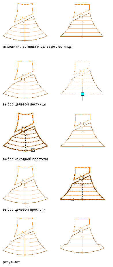

Согласовать проступь/подступенок
Эта процедура используется для изменения проступи пользовательской лестницы посредством ее согласования с существующей проступью на другой пользовательской лестнице.
Создайте две пользовательские лестницы: одну - с исходной проступью для согласования, а другую - в качестве конечной пользовательской лестницы.Предусмотрена возможность согласования проступей, подступенков или обоих компонентов.

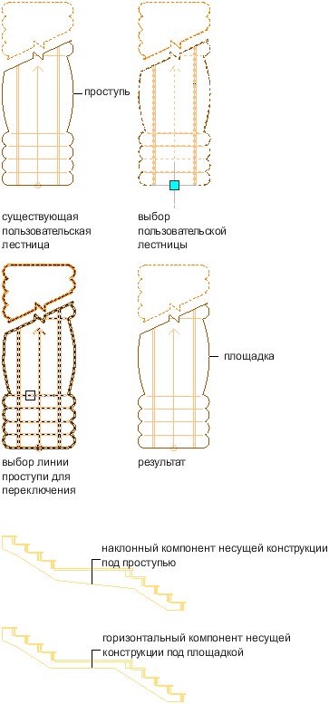

Переключить проступь/площадку
Эта процедура используется для преобразования проступи пользовательской лестницы в площадку или наоборот.
Выберите пользовательскую лестницу, которую требуется изменить, и выберитеПри использовании стиля лестницы, содержащего заданные несущие конструкции, видно, что несущая конструкция параллельна площадке и имеет наклон по всей длине проступи.

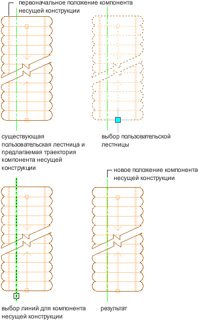

Заменить траекторию несущей конструкции
Эта процедура используется для замены существующей траектории несущей конструкции пользовательской лестницы на новую траекторию посредством выбора линии. Чтобы линию можно было выбрать для замены траектории несущей конструкции, она должна находиться внутри лестницы и повторять траекторию лестницы по всей длине.
