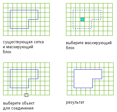

Эта процедура используется для маскирования объекта путем прикрепления маскирующего блока к этому объекту после того, как маскирующий блок был надлежащим образом размещен.
Прикрепление маскирующего блока к объекту
Теперь объект скрыт маскирующим блоком.
Маскирующие блоки маскируют только объекты инструментарий AutoCAD Architecture 2024 и только на видах в плане. На 3D видах маскирующие блоки видны, но они не маскируют прикрепленные к ним объекты.
