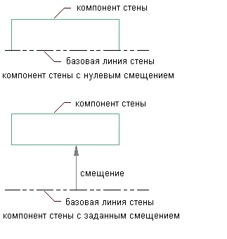

Параметры смещения базовой линии компонента стены
