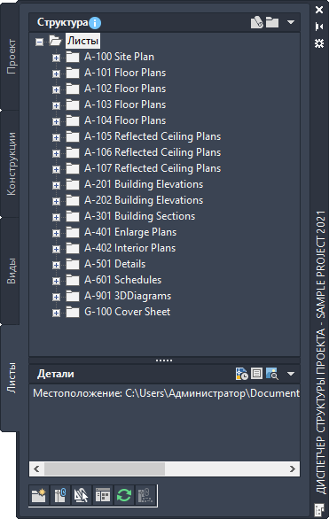

Следующее изображение -- это "Структура".

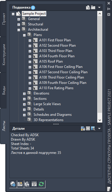

Листы в дереве "Вид подшивки" организованы в подгруппы листов. Подгруппы листов - это логическая, а не физическая структура. Категория папки листов не обязательно должна быть идентичной подгруппе листов, в которую помещен лист, однако, чтобы не путаться, рекомендуется формировать параллельные структуры в подшивке и категориях листов.
Можно реорганизовать листы в различные подгруппы дерева "Вид подшивки", но это не изменит их физическое местоположение в категории или папке. Аналогичным образом, если удаляется лист из подгруппы листов в "Виде подшивки", удаляется только ссылка листа на подгруппу; сама разметка и содержащий ее чертеж с листами из папки "Sheets" (Листы) или вложенной в нее папки не удаляются.
На вкладке "Структура" чертежи с листами размещаются в категории папок. При создании листов или видов листов внутри чертежа с листами они размещаются на чертеже с листами.

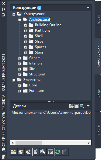

Внутри неизменной структуры основных категорий можно создавать подкатегории и их иерархические структуры. Подкатегории обычно соответствуют различным сторонам рабочей процедуры. Можно сформировать подкатегории по дисциплинам, по типам изображений (например, рабочие чертежи, презентации, разрезы и визуализированные), по типам листов (например, план этажа, зеркальное отображение потолка, фасад) или по любой иной системе, которая будет удобной.
Вкладка "Конструкции" может выглядеть так:
