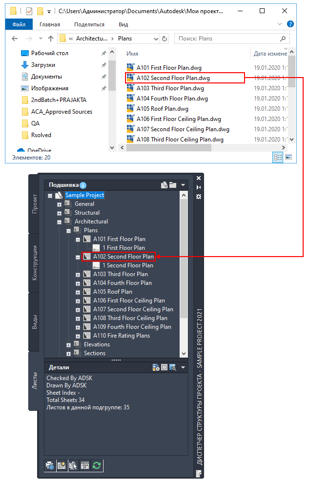

Данная процедура позволяет создать категорию проекта путем перетаскивания папки из окна Проводника в Диспетчер чертежей палитры структуры проекта. Эта операция добавляет папку и ее содержимое в проект.
- На панели быстрого доступа нажмите кнопку "Диспетчер структуры проекта"
- Перейдите на вкладку, соответствующую типу категории, которую необходимо создать.
- Если требуется создать категорию листов, перейдите на вкладку "Листы" и нажмите
(Структура).
- Запустите Проводник и разместите его рядом с окном «Диспетчер структуры проекта».
- Выберите в Проводнике папку, из которой требуется создать категорию.
- Перенесите папку в Диспетчер чертежей выбранной вкладки Диспетчера структуры проекта:
Если требуется...
то...
перенести папку из ее текущего местоположения,
перетащите папку в требуемое место.
копировать папку из ее текущего местоположения,
нажмите Ctrl и перетащите курсор в требуемое положение.
Перетаскивание папки из окна Проводника в Диспетчер структуры проекта
Прим.: Если папка, перетаскиваемая на палитру структуры проекта, содержит файлы чертежей (DWG), для каждого будет выдан запрос о его добавлении в качестве файла проекта. Например, если перетащить папку в категорию "Элементы" в Диспетчере чертежей, будет выведено диалоговое окно "Добавление элемента", в котором потребуется подтвердить добавление каждого файла DWG в данной папке в качестве элемента.
