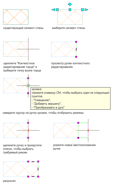

Данная процедура применяется для смещения кромки компонента стены при помощи ручек кромки.
Если требуется... | то... |
сохранить все изменения, внесенные в сеансе контекстного редактирования, в качестве нового стиля, | щелкните ![]() ![]() ![]() |
отменить все изменения, внесенные в сеансе контекстного редактирования, | щелкните ![]() ![]() ![]() |
сохранить все изменения, внесенные в сеансе контекстного редактирования, | щелкните ![]() ![]() ![]() |
В следующем примере выполняется смещение кромки компонента стены при помощи ручек кромки.
