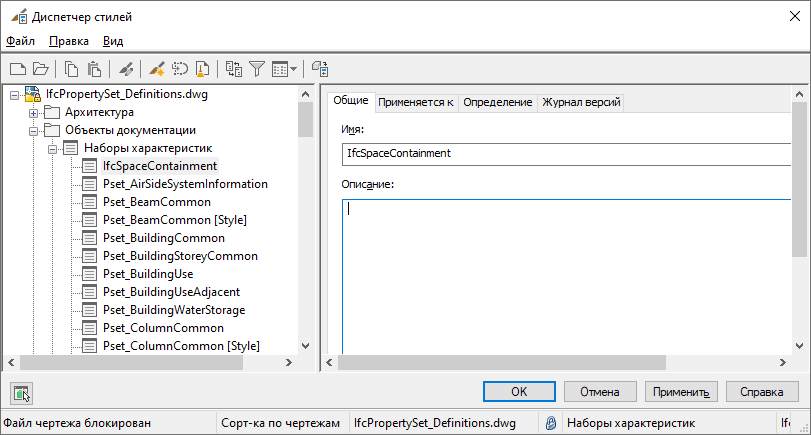

  5. На левой панели Диспетчера стилей разверните узел IfcPropertySet_Definitions.dwg "Объекты документации" "Определения наборов характеристик".
  6. В открывшемся списке щелкните правой кнопкой мыши IfcSpaceContainment и выберите "Копировать".

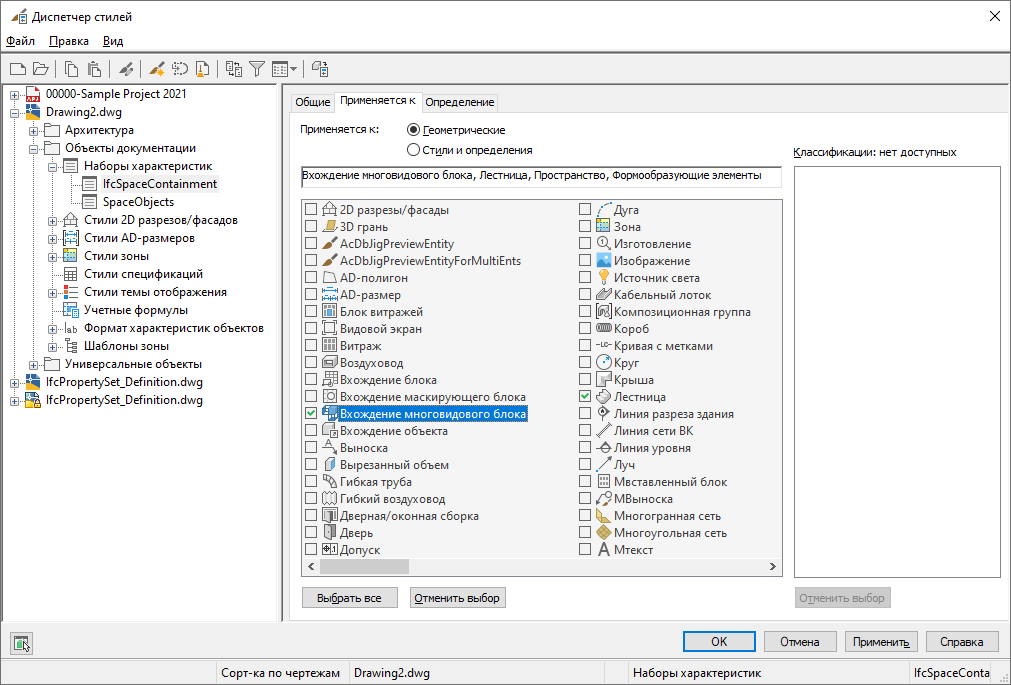

  8. В выведенном списке атрибутов объектов выберите IfcSpaceContainment.
  9. На вкладке "Допустимые типы объектов" выберите "Вхождение многовидового блока" и щелкните "Применить".

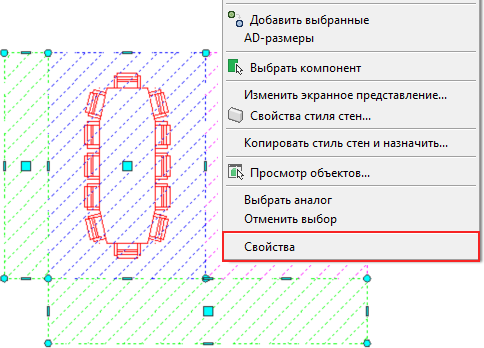

  12. На чертеже щелкните правой кнопкой мыши место копирования и выберите "Свойства".

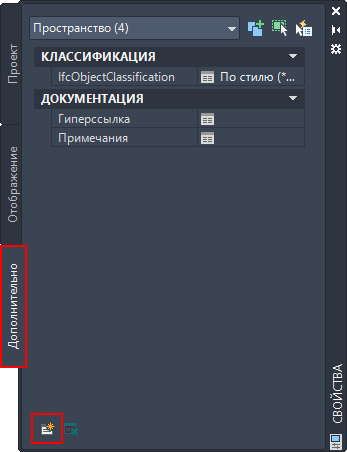

  13. На палитре свойств на вкладке "Расширенные данные" щелкните значок "Добавление наборов характеристик".

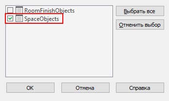

  14. В диалоговом окне "Добавление наборов характеристик" выберите вариант SpaceObjects и нажмите "OK".

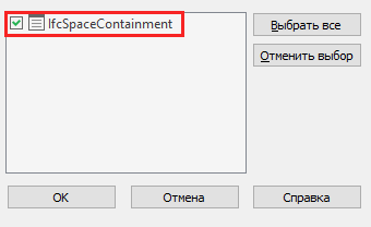

  16. На палитре свойств щелкните "Добавить набор характеристик".
  17. В диалоговом окне "Добавление наборов характеристик" выберите вариант IfcSpaceContainment и нажмите "OK".
