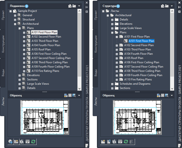

Вкладка "Лист" с "Видом подшивки" проекта (слева) и "Структура" (справа)
В дереве "Вид подшивки" листы систематизированы в подгруппы листов. Подгруппы листов - это логическая, а не физическая структура. Это означает, что структура листов и подгрупп может не соответствовать структуре файлов чертежей на диске. Можно реорганизовать листы в различные подгруппы на "Виде подшивки", но это не изменит их физическое местоположение в категории или папке. Папка категории листов не обязательно должна быть идентичной подгруппе листов, в которую помещен лист. Однако, во избежание недоразумений, рекомендуется организовать параллельные структуры в подшивке и категориях листов. При удалении листа из подгруппы листов на "Виде подшивки", удаляется только ссылка на лист в подгруппе; сама вкладка "Лист" и содержащий ее чертеж с листами из папки "Листы" или вложенной в нее папки не удаляются.
