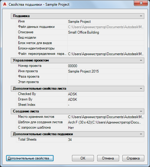

- На панели быстрого доступа нажмите кнопку "Диспетчер структуры проекта"
- Перейдите на вкладку "Листы" и нажмите
("Вид подшивки") в строке заголовка.
- Выберите корневой узел подшивки, щелкните правой кнопкой и выберите "Свойства".
- Разверните "Подшивку".
- Чтобы задать новые значения параметров листа в проекте, нажмите на параметре "Файлы переопределения параметров листа".

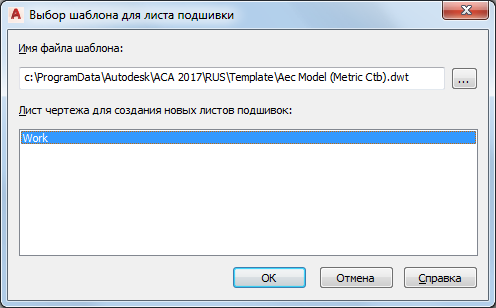

- В окне диалога "Выбор шаблона" выберите файл шаблона чертежа (DWT).
Прим.: Выберите шаблон, который содержит поименованные макеты пространства листов, и удостоверьтесь в том, что их печатаемые площади заданы в "Разметке". В противном случае их невозможно использовать в качестве переопределения параметров страниц.
- Разверните окно "Создание листа".
В этой категории можно определить параметры листов, создаваемых внутри подшивки.
- Для определения шаблона по умолчанию для новых листов щелкните на значении параметра "Шаблон для создания листов".
- Нажмите на
, чтобы найти файл чертежа (DWG) или шаблона (DWT), затем нажмите "Открыть".
- Выберите стандартное оформление (разметку), которое требуется использовать при создании новых листов. После этого нажмите "ОК".

- Чтобы добавить, отредактировать или удалить пользовательские характеристики, нажмите "Редактировать пользовательские характеристики".
Прим.: Работа в среде проекта инструментарий AutoCAD Architecture 2024 дает возможность использовать также свойства проекта.
- Нажмите кнопку ОК.
