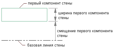

    Добавление первого компонента стены

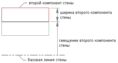

  9. Укажите смещение кромки, т.е. смещение наружной кромки компонента от базовой линии.
    Если требуется … то …
    задать смещение графически, выберите компонент, затем выберите или , чтобы сместить компонент на заданное вами расстояние. Положение компонентов стены отображается в поле предварительного просмотра при нажатии на соответствующих значках. Выбранный компонент выделяется зеленым цветом.
    предоставить вычисление смещения программе, выберите "Автоматическое вычисление смещения кромки".
    указать фиксированное смещение, введите значение параметра "Смещение кромки".
    указать переменное смещение, вычисляемое на основе заданных вами значений, выберите установки параметра "Смещения кромки". Введите формулу, определяющую способ вычисления смещения кромки для данного компонента.

    Добавление второго компонента стены
