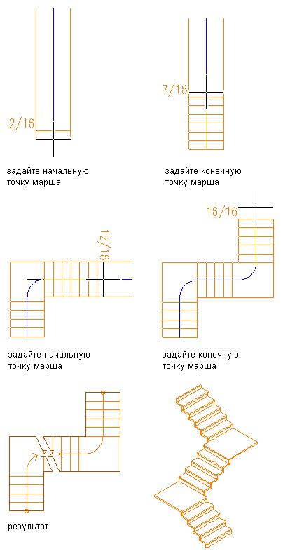

Эта процедура используется для создания многомаршевой лестницы. Формы многомаршевых лестниц можно использовать для создания лестничных пролетов как прямой, так и ломаной формы. Лестницы могут быть с площадками с поворотом в одну четверть, с антресолями и с поворотами без площадок.
Данный тип лестницы обусловлен правилами проектирования лестницы и высотой "от пола до пола".
При построении подступенков или лестничных маршей отображаются линии каждой проступи. При построении плоской площадки линии проступей не отображаются. При построении площадки поворотного типа поворот отображается вместе с линиями угловых ступеней. Эти временные линии не обязательно соответствуют тому местоположению линий ступеней, которое будет у окончательно сформированной лестницы. Кроме того, количество подступенков, в настоящий момент добавленных в лестницу, отображается (слева от лестницы) в виде дроби от общего количества подступенков, необходимых для данной лестницы; например, "10/18".

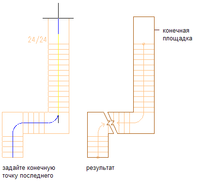

Определение длины завершающей площадки многомаршевой лестницы
