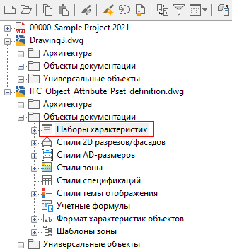

  3. В Диспетчере стилей щелкните "Файл" "Открыть".
  4. Перейдите в папку C:\ProgramData\Autodesk\ACA <версия>\rus\Styles и откройте файл IFC_Object_Attribute_Pset_definition.dwg.
  5. На левой панели диспетчера стилей разверните IFC_Object_Attribute_Pset_definition.dwg "Объекты документации" "Определение наборов характеристик".
  6. В выведенном списке атрибутов объекта щелкните правой кнопкой мышки IfcObjectAttributes [IfcBeam] и выберите "Копировать".
  7. Щелкните правой кнопкой на чертеже, в который требуется скопировать данный стиль (стили), и выберите "Вставить".

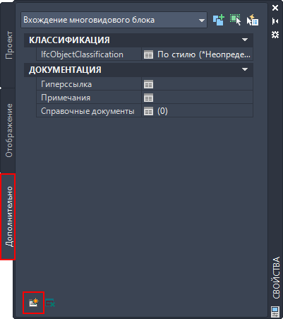

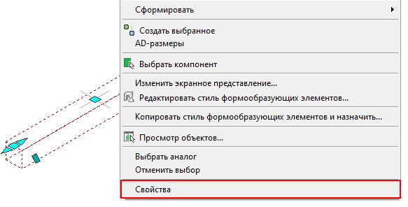

  8. На чертеже щелкните правой кнопкой мышки "Балка" и выберите "Свойства".
  9. В палитре свойств на вкладке "Расширенные данные" щелкните мышкой "Добавление наборов характеристик".

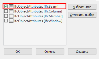

  10. В диалоговом окне "Добавление наборов характеристик" выберите IfcObjectAttribute [IfcBeam] и нажмите кнопку "ОК".
Теперь можно назначать определенные атрибуты IFC для IfcBeam, используя набор характеристик IfcObjectAttributes [IfcBeam].
